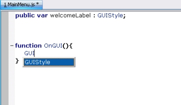

Итак поехали, открываем наш проект который мы создали благодаря уроку. Создаем новую сцену (File -> New scene), далее создадим пустой объект внутри сцены (GameObject -> Create Empty) и назовем его например Menu and settings. Теперь создадим пустой файл JavaScript (Assets -> Create -> JavaScript), перетаскиваем его на наш объект Menu and settings и кликнем на самом скрипте два раза, откроется диалоговое окно редактирования скрипта.
Мы видим что файл скрипта у нас не совсем пустой, в нем находится функция Update, про неё я расскажу позже, пока что удалим её и напишем следующее:
Code
public var welcomeLabel : GUIStyle;   //1
function OnGUI(){       //2
     GUI.Label(new Rect(Screen.width / 2, 0, 50, 20),"Welcome",welcomeLabel);  //3

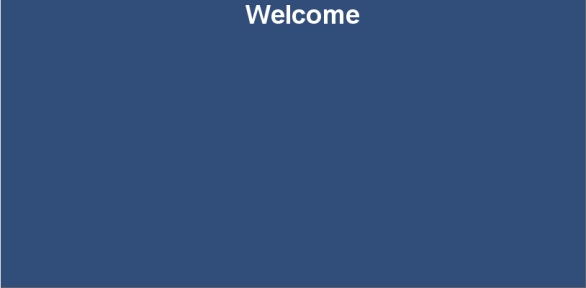

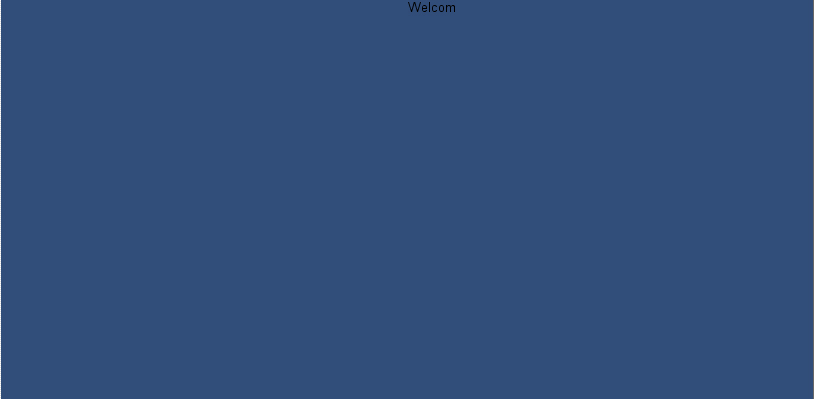

Сохраним изменения и нажимаем Play.
Видим сверху, не совсем по центру, почти незаметное слово Welcom, написанное черным шрифтом:
Но что такое? Там должно быть слово Welcome!
На самом деле последняя буква потерялась потому что мы объявили ширину квадрата в котором написан текст недостаточной для того чтобы влезло все слово.
Но давайте обо всем по порядку, выключаем Play mode.

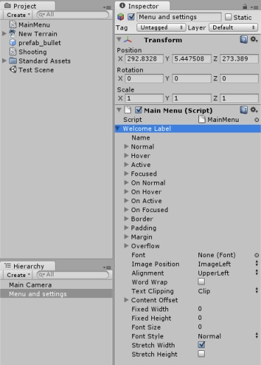

Переменная welcomeLabel c типом GUIStyle. Идем во вкладку Hierarchy и выбираем наш GameObject (GO) — Menu and settings, видим что в нашем скрипте появилось новое поле Welcome Label. Разверните его, как видите в нем много дочерних полей, я думаю кто работал с JavaScript’ом и CSS в вебе уже наверное догадались для чего нужны эти свойства.
Функция OnGUI(), она вызывается в каждом кадре для рендеринга и обработки GUI событий, все что связано с GUI необходимо вызывать в этой функции.
Ф-я Label() класса GUI. Первым аргументом в эту функцию мы передаем структуру Rect, по сути это квадрат который задается координатами х и y верхнего левого угла, шириной и высотой, у нас как видим координата х = Screen.width / 2, тоесть ширина экрана деленная на 2, это нужно для того чтобы выровнять текст по центру, вторым аргументом передается текстовая строка «Welcome», и третий аргумент – это стиль с помощью которого мы будем задавать разные параметры нашему Label’у c помощью поля Welcome Label.
Теперь разверните поле Welcome Label и установите следующие параметры:
Нажмите на Play и полюбуйтесь на результат:
Я не буду описывать за что какая настройка отвечает, ибо урок и без того довольно длинный, попробуйте поиграть с ними, поменять цвет и размер шрифта, наложить текстуру, все довольно просто и интуитивно.

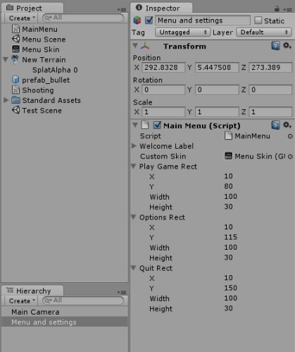

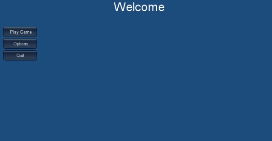

Теперь создадим новый GUISkin, Assets -> Create -> GUI Skin, назовем его Menu Skin, теперь переходим на наш объект Menu and settings и перетаскиваем только что созданный Menu Skin на новое поле Custom Skin, также установим следующие настройки в остальных полях (Play Game Rect, Options Rect, Quit Rect):
Нажимаем Play, результат должен быть следующий:
Перейдем на наш Menu Skin во вкладке Project и чуть увеличим размер шрифта наших кнопок, тоесть разворачиваем поле Buttons и ставим Font Size равным 16, все это можно делать не выходя из Game mode и при выходе из него изменения сохранятся, так как мы меняем свойства префаба.
Теперь разберем наш скрипт:
GUISkin это по сути универсальный набор стандартных настроек GUI позволяет очень гибко менять их.
Про Rect мы уже знаем, только теперь объявляем переменные с модификатором доступа public вне функции дабы получить возможность настраивать их (переменные) из редактора.
Присваиваем настройки нашего GUISkin переменной skin класса GUI, с этого момента все дальнейшие функции класса, будут использовать данный скин, если мы в какой-то момент хотим перестать использовать скин в скрипте и сбросить настройки на стандартные достаточно написать перед этим GUI.skin = null.
Функция Button() по сути ничем не отличается от функции Label, за исключением того что возвращает bool значение (true когда кликаем на кнопку, false естественно во всех остальных случаях).

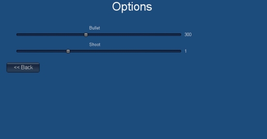

Обычно мы привыкли чтобы при открытии какого – либо подменю на экране было только оно, а основное меню исчезало, за этим у нас и будет следить данная переменная.
Собственно это и есть наши игровые опции, мы вернемся к ним позже.
Функция HorizontalSlider() «рисует» (Вот неожиданность!) горизонтальный слайдер, первый принимаемый аргумент (Rect) оставлю без комментариев, второй аргумент – это текущая величина отвечающая за позицию ползунка на слайдере, третий аргумент – левое значение интервала величин, и последний – правое значение, функция возвращает float значение (при передвижении ползунка слайдера) расположенное между левой и правой величиной.
Обратите внимание на последний аргумент в функции Label() – это float значение преобразованное в string функцией ToString(), это важно т.к. компилятор скриптов Unity не умеет преобразовывать число в строку сам, и выдаст ошибку.
GUI.skin сбрасывается при переходе в другое меню, чтобы этого не происходило необходимо присваивать наш customSkin перед рисованием нового меню
Ну давайте же посмотрим что у нас получилось, нажимаем Play и на нашу кнопку Options:

Но что же опять такое? Что за Bullet и Shoot? Должно же быть Bullet Impulse и Shoot Delay! Опять не хватило ширины этих *** квадратов и неужели нам нужно опять лезть в скрипт и менять там ширину?
Нет! Не надо! У нас же есть наш замечательный GUISkin по имени Menu Skin. Не выходя из Play mode заходим в него, разворачиваем поле Label, в опции Text Clipping выбираем значение Overflow и убираем галочку напротив Word Wrap, вуаля, все встало на свои места, выходим из Game mode.

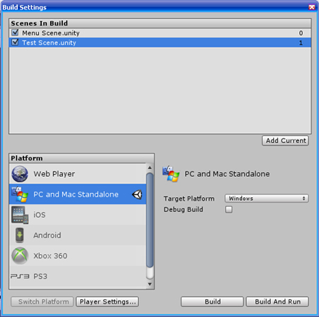

             Application.LoadLevel("Test Scene");  //1

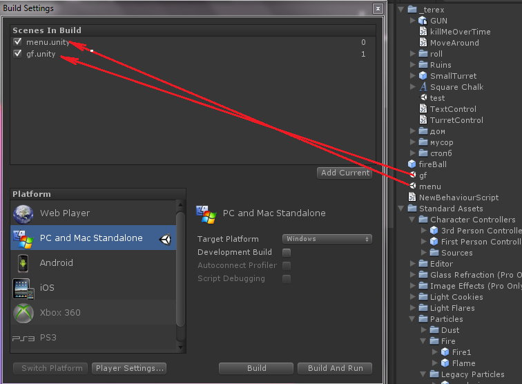

Если вы войдете в Play mode и попробуете понажимать на эти кнопки, то скорее всего при нажатии на Play Game в консоли (Window -> Console) появится ошибка, а при нажатии на Quit вообще ничего не произойдет, давайте разберемся почему:
Ф-я LoadLevel() класса Application загружает сцену по имени “Test Scene” (так я назвал сцену из урока Unity3D для начинающих — Туториал 1), в эту функцию можно так же передавать номер сцены. У вас должно быть возник вопрос: где же взять этот номер? Все просто, cохраните вашу сцену если вы еще этого не сделали, File -> Save Scene As… и назовите её Menu Scene, далее идем в File -> Build Settings… и перетаскиваем в появившееся окошко сначала нашу сцену Menu Scene, затем Test Scene.
С правой стороны от имени сцены мы видим её порядковый номер (по умолчанию первой всегда загружается сцена с номером 0). Кто еще не догадался наша Test Scene не хотела грузиться потому что она не была зарегистрирована в Build Settings, но теперь все будет ОК. Закройте окошко Build Settings, войдите в Play mode и нажмите на кнопку Play Game. Ура! Наша сцена загружается!
Но кнопка Quit по прежнему не работает. Не беспокойтесь, она и не будет работать если проект запускается в редакторе либо в web плеере. Для того чтобы кнопка заработала нужно чтобы наш проект стал самостоятельным приложением, для этого надо его «построить» и запустить. Для этого заходим в Build Settings и нажимаем на кнопку Build And Run, указываем папку где будет храниться готовое приложение, сохраняем, выбираем настройки, запускаем, видим наше главное меню, и нажимаем Quit, о чудо приложение закрывается.

                 Application.Quit();
         }else{
             GUI.Label(new Rect(Screen.width / 2, 0, 50, 20),"Options",welcomeLabel);
             GUI.skin = customSkin;
             GUI.Label(new Rect(270, 75, 50, 20), "Bullet Impulse");
             _bulletImpulse = GUI.HorizontalSlider(new Rect(50, 100, 500, 20), _bulletImpulse,10,700);
             GUI.Label(new Rect(560, 95, 50, 20), _bulletImpulse.ToString());
             GUI.Label(new Rect(270, 125, 50, 20), "Shoot Delay");
             _shootDelay = GUI.HorizontalSlider(new Rect(50, 150, 500, 20), _shootDelay,0.1,3);
             GUI.Label(new Rect(560, 145, 50, 20), _shootDelay.ToString());
             if(GUI.Button(new Rect(20, 190, 100, 30), "<< Back")){
                 optionsMode = false;

Еще 1 скрипт для создания простенького меню
1)создаете 2 сцены: 1)меню 2)сам уровень
2)заходите в File/Build Settings и перетаскиваете ваши сцены в окошко, нулевая сцена, это сцена которая будет первой загружаться при старте игры
3)добавляем в сцену 3D Text, назначаем ему Box Collider и скрипт:

в самом скрипте будет галочка "Is Quit Button"
в нажатом виде он будет срабатывать на сцену (0)
при разжатом на сцену (1)
